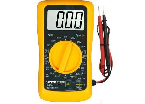

有关万用表的校对方法,一般万用表会在每一个功能设置一个电位器或多个电位器,有无电位器的万用表校对方式不同,可以参考下本文提供的方法。万用表校对方法
万用表与其它测量仪器一样,出厂时,厂家都是调校好的,所以如没有什么大的明显的问题,请不要随意调校。现在的万用表,其表头一般是一个电压表,所以要校对其它档位时,一定要先调校直流电压档,这一档就是业内人士所称的基本档,这一档一失准,基本上每一档、每一功能(电阻档除外),都有可能失准。
一般万用表会在每一个功能设置一个电位器(如直流电压档)或多个电位器(如温度档),也有没有设置电位器的(如电阻档)。
有电位器的好办,输入检测信号,再直接调校就行了; >> 万用表使用方法大全
没有电位器的,一般不会失准,万一失准的话,有可能是仪表损坏或者线路接触不良所引起的。
