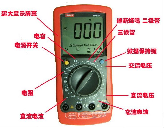

判断万用表的直流电压档DCV是否正常的方法,检测时将万用表拨到所需的直流电压档,按说明书插好表笔,连接好检测源,在液晶上读取读数即可。
检测时,先要找到检测源,因为是定性加一点定量测量,所以可用的检源很多,家用的检测源有,1.5V碱性/碳性电池(1号、5号/AA、7号/AAA)、1.2V充电池、手机充电器、电源适配器等等。
检测时,将万用表拨到所需的直流电压档,按说明书插好表笔,连接好检测源,在液晶上读取读数就可以了,只要测量的数值,在所标称的电压左右就可以了。
注意,再重复一遍,是定性加一点定量测量,所以才可以用这些源,因这些源的电压不是很稳定,像1.5V的电池,新电池有可能达到1.6V多,旧电池则可能只有零点几伏的电压。
