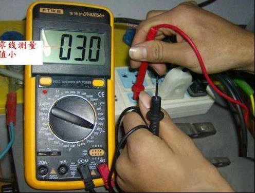

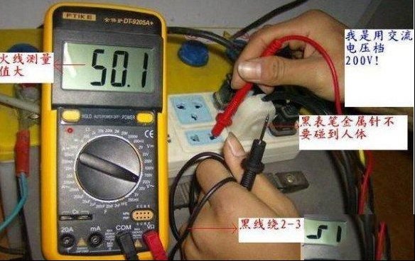

有关万用表判断是否火线或零线的方法,使用万用表的测试量程,可以准确判断出火线与零线是哪根,不了解的朋友,可以参考下本文提供的方法。万用表判断火线或零线的方法
将万用表的测试量程,选择交流档的最高量程(1000或500等)上或高于待测电压即可,在机房的低压配电柜上或家里的配电盒上或接线排上,假设一端为火线,一只表笔插入假设的一端,另一只表笔,分别插入另两个插孔或端子上,其结果是,某个端子,对应的两个端子均有显示,即为火线,也就是所说相线L;
至于零线,不是很好判别的。
若非要有个结果,在你住火线同时,剩余的两点,不是地就是零线(废话,有时也不一定),此时将表笔接入两个端子的某个端子上,另一只表笔接入大地,若果电压显示则为零线,即N,反之为地线G。
