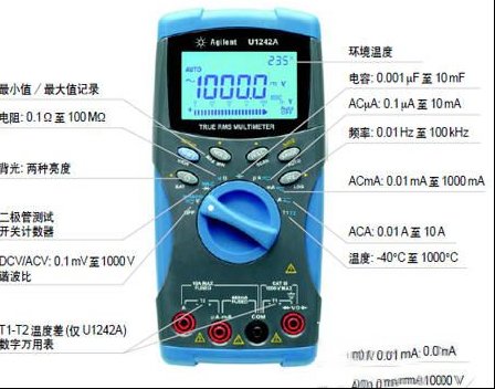

有关数字万用表的检修思路,包括感觉法、测电压法、短路法、断路法、测元件法、干扰法等,以及数字万用表的修理技巧,供大家学习参考。数字万用表检修思路与修理技巧
数字式仪表具有很高的灵敏度和准确度,其应用几乎遍及所有企业。
但由于其故障出现呈多因素,且遇到问题的随机性大,没有太多规律可循,修理难度较大。
因此,本人将多年工作实际中所积累的一些修理经验整理出来,以供从事本专业的同仁参考。
一、数字万用表的修理方法 寻找故障应先外后里,先易后难,化整为零,重点突破。其方法大致可分为以下几种:
1、感觉法
2、测电压法
3、短路法
4、断路法
5、测元件法
6、干扰法
二、数字万用表的修理技巧
若出现开路,重点检查电源开关和电池引线等。若出现短路,则需要采用断路法,逐步断开使用电源的元件,重点检查运算放大器、定时器及A/D转换器等。若出现短路,一般都不止损坏一块集成元件。
检查A/D转换器可以和基本表同时进行,相当于模拟式万用表的直流表头,具体检查方法:
(2)测量A/D转换器工作电压是否正常。根据表内所用A/D转换器型号,对应V+脚和COM脚,测量值与它的典型值相比较是否相符。
(3)测A/D转换器的基准电压,目前常用的数字万用表的基准电压一般都是100mV或1V,即测量VREF+与COM之间的直流电压,若偏离100mV或1V,可通过外接电位器进行调节。
(4)检查输入为零的显示数,把A/D转换器的正端IN+与负端IN-短接,使输入电压Vin=0,仪表显示
