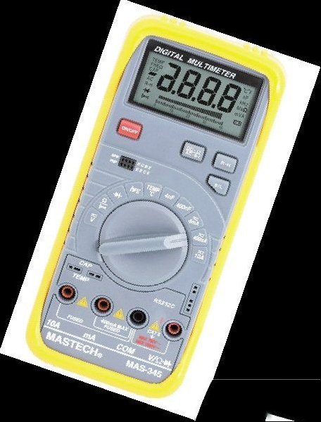

使用万用表快速查漏电的方法,漏电原因的故障报修很多时,如何快速查出漏电位置呢,这里为电工朋友分享万用表快速查漏电的方法,一起来了解下。万用表快速查漏电方法
随着气温的逐步攀升,阴雨潮湿天气也逐渐增多,漏电原因的故障报修也多了起来,相信电工朋友都在为查找漏电的原因动了不少脑筋。
其实,利用手中的万用表就能很轻松地查出漏电的原因。
漏电故障查找分析
先询问报修用户有什么故障表现为,有什么明显特征;其次从表面观察有无直观的故障点,然后再进行下一步检查。
1、先断开用户电源进线的总隔离开关,关闭用户的所有用电负荷,如拔下冰箱插头、断开水泵开关等。
2、把数字型万用表的挡位放在欧姆档的200M挡上,一只表笔放在负荷侧两根出线其中的一根上,另一只表笔碰触墙壁,最好是碰触接地线或者临时接地线。
等万用表上显示的数字稳定后,读出的是主线路的绝缘电阻数值,如果绝缘电阻数值小于0.5兆欧,那么是主线路出了问题,如果绝缘电阻在0.5兆欧以上,那就可以排除是主线路出了问题。
用同样的办法测量另外一根导线,根据万用表上显示的数值,来判断主线路是否有问题。
3、查看分路及各用电电器的绝缘电阻值,也是用同样的方法逐个检测,直到找到故障点为止。
操作注意事项:
1、使用万用表欧姆挡的200M挡时,注意在测量的时候不能用手触及表笔的金属部位,那样会使读数不准确。
2、在测量各个用电设备的时候注意要先放电,以防用电设备中的容性电流伤人。
这种在无电的状态下,是一种比较安全的用来查找故障点的方法。另外,此方法也适用于动力用户和厂房漏电的查找。
注意,在查找漏电故障时,不仅要断开电源进线,还应该断开零线,避免发生触电事故。
