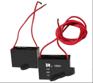

有关使用指针式万用表测量电容好坏的方法,电容好坏的判断很简单,只要手上有指针式万用表即可快速测量出电容的好坏,不了解的朋友参考下。指针式万用表测量电容好坏
电容好坏的判断方法

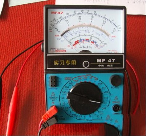

万用表打在电阻档,将认意一根表笔接触电容一只脚,然后用另外一根接触另一只。
电容是好的:
1、表针会迅速上升然后缓慢下降,此为电容的充放电过程,说明电容是好的。
2、没变化,交换表笔之后,出现上述现象,则说明电容也是好的。
电容是坏的:

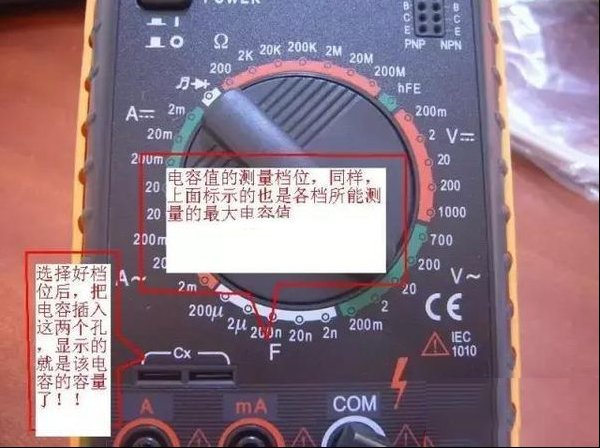

1、以上2种操作均不出现充放电或表针上升后不降落,或降落很快,则说明电容坏了。数字式万用表检测电容的方法
1、将电容两端短接,对电容进行放电,确保数字万用表的安全。
2、将功能旋转开关打至电容(C)测量档,并选择合适的量程。
3、将电容插入万用表C-X插孔,读出LCD显示屏上数字。
小知识:电容的单位:1F=1000mF=1000uF
数字式万用表测量电容时的注意事项
1、电容两端短接,对电容进行放电,确保数字万用表的安全。
2、将功能旋钮开关打至电容档
