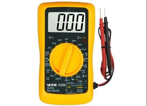

有关万用表的使用技巧,包括万用表中指针表和数字万用表的选用,万用表的测试技巧,万用表的使用实例等,需要的朋友参考下。
万用表使用技巧
一、指针表和数字表的选用
1、指针表读取精度较差,但指针摆动的过程比较直观,其摆动速度幅度有时也能比较客观地反映了被测量的大小(比如测电视机数据总线(SDL)在传送数据时的轻微抖动);数字表读数直观,但数字变化的过程看起来很杂乱,不太容易观看。
2、指针表内一般有两块电池,一块低电压的1.5V,一块是高电压的9V或15V,其黑表笔相对红表笔来说是正端。数字表则常用一块6V或9V的电池。
在电阻档,指针表的表笔输出电流相对数字表来说要大很多,用R×1Ω档可以使扬声器发出响亮的
