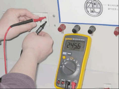

有关万用表怎么测量电阻的方法,在用万用表测量电阻时,需要先调到欧姆档,为保证电阻测量值的准确性,在测试前要将万用表的指针归零,然后就妥妥地测量电阻就可以了。
一、万用表测电阻的步骤
1、万用表测量电阻,不管是在测电压还是电流,电阻,都是公用的一个表头。在需要测量电阻时,首先要调到欧姆档。一般有:×1,×10,×100,×1000几个挡位。
2、测量之前若是表的指针或是(数字万用表二表臂短路时读数不为零),就会使读数有零误差。如果在测试前发现,没有归零,必须先把它调到零位,方法如下:
3、选择倍率
利用万用电表测电阻表测电阻表测电阻表测电阻,为了便于准确地读数,要尽可能使表针指在表盘中间部位,所以需要恰当地选择倍率挡。如果万用电表无×10k倍率挡,则可选最接近的挡。

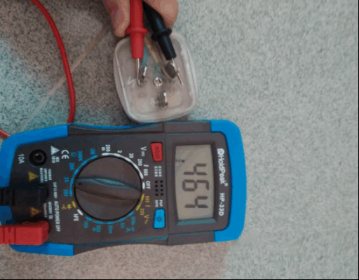

三、万用表测量电阻方法及注意事项
在电阻挡测量电阻。电阻值变化很大,从几毫欧(mΩ)的接触电阻几十亿欧姆的的绝缘电阻。许多数字多用表测量电阻小至0.1欧姆,某些测量值可高至300兆欧(300,000,000ohms)。极大的电阻,福禄克多用表会显示
