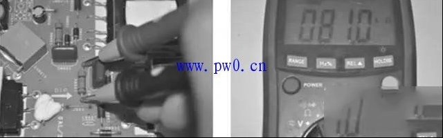

2.在路测量
大多检修时需要先直接在电路板上测量电阻值。因为在路测量会受到其他串联、并联元器件的影响,测量结果会有偏差,一般需要将表笔对调测两次,取测量阻值大的一次作参考阻值。若测一个82kΩ电阻(见图2),测量显示结果小于标称值且相差不大,说明此电阻正常。若测得电阻值大于实际电阻值有可能是电阻变值增大了;若测得阻值很小,如无小阻值电阻、电感类元件并联,这种情况都要焊下引脚或拆下元器件再作测量。
图2 82kΩ电阻在路测量
一般情况下,电阻阻值会存在增大的可能,以及大电流或其他原因使其开路的情况,而阻值减小则很少见。
注意:
在路测量元器件一般要将其引脚断开,并对大容量电解电容、高压电容、高压包、显像管等储电元器件放电后才能测量。放电有很多方法,如直接短路元器件引脚、用1kΩ或10kΩ、2W电阻泄放,笔者推荐你可以用烙铁放电几次,即用烙铁的插头对接放电点。
当在路测量存在数据较大差别时,需要分析其元器件所在电路的情况。当有半导体器件与其并联时,就会影响阻值。
用欧姆挡在路测量二极管、三极管时,测得PN结正反向阻值很小,在没有小阻值元器件并联时,PN结可能击穿短路。若正反两次阻值均很大,说明已开路。
必须指出:由于二极管的伏安特性是非线性的,用万用表的不同电阻挡测量二极管的电阻时,会得出不同的电阻值,例如R×100挡比R×10挡测量所测得的阻值会大些。
PCB上铜箔线很长,测量这段线路电阻可以知道是否存在开路情况。同样也可以确定电路上两点是否属于同一线路。当测得元器件阻值有异时,可以剪断元器件引脚、切割铜皮来测量、也可以脱焊元器件某一、两脚或全部拆下测量。

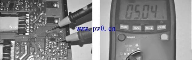

用数字式万用表测量电压如图3所示:
图3 5V电压稳压后的测量
电流、电压挡的量程刻度盘为所选挡总量程,如选10V挡,指针指在数字4右边两格刻度处,就是4.4V,因为这个刻度盘是线性的,然后每大格又分成5小格,知道计算了吧。数字万用表显示1表示超量程,需选大一级量程挡位测试。

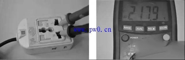

测量市电交流电压220V时选用250V交流电压挡,注意人身安全,手不要触及表笔金属和待测电路金属部分。测量如图4所示。
图4 220V电源的测量
经验分享
220V交流电若零线断开,用试电笔测量两根线会都带电。
