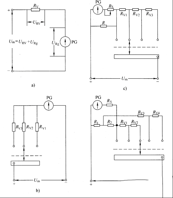

三、直流电压测量电路的工作原理
如图,直流电压表的表头内阻为Rg,满偏电流为Im,因此其量程为RgIm,其值一般在数十毫伏至数百毫伏之间。为了能够测量大于表头端电压的电压值,就要串接适当阻值的电阻,这个电阻叫电压表的扩程电阻,图a中的Rv,即为扩程电阻。但这种电压表只能用来测量一定范围内的电压值,当要测量不同范围内的电压值时,必须改进电路,从而产生了独立分挡式电压表,如图b所示。
为了节省元件,在图d的基础上又产生了串联抽头式电压表,其低电压挡倍率电阻是高电压挡倍率电阻的抽头,如图c所示。(倍率电阻:就是将一定的电压通过该电阻转换成所需要另一个电压的电阻,又称为分压电阻。
如:将1000V的电压通过倍率电阻分压后得到100V的测试电压)。为了避免低压挡测量低电压时,影响测量结果的准确性,又对电路加以改进,从而产生了混合式直流电压表,如图d所示。
图  直流电压测量原理
a)简单直流电压表 b)独立分挡式直流电压表 c)串联抽头式的电压表 d)混合式直流电压表

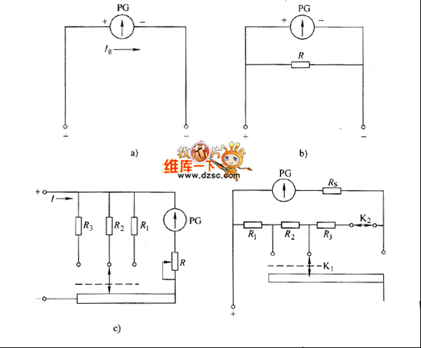

四、直流电流测量电路的工作原理
如图,简单的电流表只能用来测量小于或等于其满偏电流量的电流。为了扩大电流表的量程,可以在表头两端并联一定数值的电阻,如图b所示。
但是,若此时仍不能满足测量范围的需要,可以采用独立分挡式电流表,如图c所示。
独立分挡式电流表的缺点:
1)转换开关在换挡时,由于开关接触电阻增大或分流支路某点断路,将有大电流流过表头,可能造成表头损坏。
2)由于各挡分流电阻的阻值不等,对无框架阻尼表头来说,不能得到相等的阻尼效果。
3)若表头满偏电流不是一个合适的整数数值,这种情况将不便于一表多用的综合设计。
4)由于各分流电阻彼此独立,因而用料多,体积大,致使仪表重量过大。
图 直流电流测量
a)简单电流表 b)扩大量程的电流表 c)独立分挡式电流表 d)闭路抽头式电流表
针对独立分挡式电流表的这些缺点,又出现了一种闭路抽头式电流表,如图d所示。这种电流表克服了前面三种电流表所有的缺点,因而它得到了广泛应用。图d中,K2在结构简单的万用表中应用较少;‘而在灵敏度要求较高的万用表中,为了获得电压测量的高灵敏度,测量时通常将K2切断。
