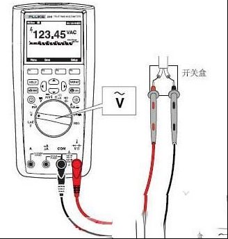

测220V交流电。把量程开关拨到交流500V档。这时满刻度为500V,读数按照刻度1:1来读。将两表笔插入供电插座内,表针所指刻度处即为测得的电压值。测量交流电压时,表笔没有正负之分。
