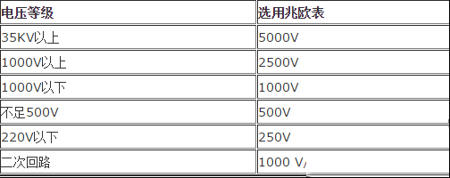

选择兆欧表电压的原则:其额定电压一定要与被测电力设备或者线路的额定电压相适应。
电压高的电力设备,对绝缘电阻值要求大一些,必须使用电压高的兆欧表来测试;而电压低的电力设备,其内部所能承受的电压不高,为了设备安全,测量绝缘电阻时就不能用电压太高的兆欧表。

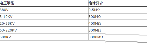

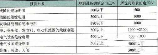

下表列举了一些在不同情况下选择兆欧表电压等级的要求。
表1,兆欧表电压等级的选用

根据被测对象和额定工作电压来选择相对应的兆欧表。兆欧表按其输出电压分类,常用的规格有250V、500V、1000V、2500V、5000V等多种。当被测对象工作电压较低时,可选择250V兆欧表。我国交流供电大多为三相380V(单相220V),因此一般选用500V兆欧表,这是广大电工及家电维修人员必备的测量仪表。而1000V、2500V、5000V主要用于工作电压较高的电气设备线路上,供电气测试专门人员使用。

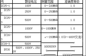

有些兆欧表的起始读数不为零而为lMΩ或2MΩ。如使用该类兆欧表测量在潮湿环境下的电气设备、家用电器或线路就有可能造成误读为零兆欧的误判。因此一般电工和家电维修人员在选择兆欧表时,都选择测量范围为0~200MΩ或0~500MΩ的兆欧表。
表2,国产兆欧表型号、主要参数及适用范围

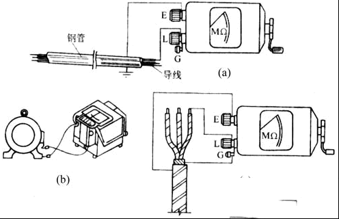

二、兆欧表的使用方法
1.兆欧表测量绝缘电阻,必须在停电状态下进行。
2.测量前必须将被测体对地进行充分放电。
3.选择适合被测体测量要求的兆欧表,并对其进行测量前的实验检查。其方法如下:
兆欧表平放,当摇动兆欧表手柄至额定转速(120转/分)时,兆欧表指针应指在
