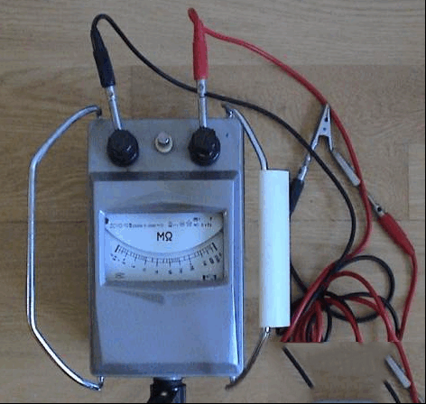

有关兆欧表与万用表测量绝缘电阻的区别,测量电气设备的绝缘电阻,根据电气设备的额定电压等级来选择仪表,通常使用兆欧表来进行绝缘电阻的测量。一、兆欧表与万用表测量绝缘电阻的区别
兆欧表是专门用来测量绝缘电阻的,因为它能输出几百伏以上的高压,能够比较准确地测量电器的绝缘程度。
万用表输出的电压很低,即使是指针式万用表的R×10k挡输出的电压也不高,用于测量一些低电压的普通电器绝缘电阻是可以的。
如果用万用表来测量电气设备的绝缘电阻,其阻值可能是无穷大,而电气设备实际的工作条件是几百伏或几千伏,此时测量显示的绝缘电阻不再是无穷大,可能会变得很小。
因此,测量电气设备的绝缘电阻要根据电气设备的额定电压等级来选择仪表,通常使用兆欧表来进行绝缘电阻的测量。
212721b5p4ffqx9lqfieiq.png 二、兆欧表和万用表的区别
兆欧表是测量绝缘用的,如给电机测量,因为它能输出500V以上的高压,而万用表输出的电压很低,无法测量电器的绝缘程度。
兆欧表(Megger)俗称摇表,兆欧表大多采用手摇发电机供电,故又称摇表。它的刻度是以兆欧(MΩ)为单位的。-- 电工技术之家
兆欧表是电工常用的一种测量仪表。兆欧表主要用来检查电气设备、家用电器或电气线路对地及相间的绝缘电阻,以保证这些设备、电器和线路工作在正常状态,避免发生触电伤亡及设备损坏等事故。
万用表又称为复用表、多用表、三用表、繁用表等,是电力电子等部门不可缺少的测量仪表,一般以测量电压、电流和电阻为主要目的。
万用表按显示方式分为指针万用表和数字万用表,是一种多功能、多量程的测量仪表,一般万用表可测量直流电流、直流电压、交流电流、交流电压、电阻和音频电平等,有的还可以测交流电流、电容量、电感量及半导体的一些参数(如β)等。
兆欧表就是测量电阻,而万用表也有测量电阻的功能,从这点上看,似乎是能够代替的;但兆欧表是用于测量大电阻的,多用于测量电气设备的绝缘电阻,单位在多少兆欧姆以上,而万用表的量程多在欧姆级,所以在大电阻时,会显示无穷大,读不出数据来。
因此,万用表是不能替代兆欧表的。
兆欧表是高阻表,一般万用表为中阻表,兆欧表只能测电阻,万用表除测电阻外,还能测,电压.电流.晶体管等.兆欧表一般用于测两电气设备对地之间的绝缘电阻,初步判断设备是否可以投运的一种依据。
万用表的欧姆档主要用于测设备元件的电阻值,也可用它测量导线的通断,检修中无兆欧表时也可以粗略测量设备(或电器)的对地绝缘电阻。
附2,兆欧表是测量绝缘用的,如给电机测量,因为它能输出500V以上的高压,而万用表输出的电压很低,无法测量电器的绝缘程度。
兆欧表是用来测绝缘电阻的,俗称摇表。内有发电机,常用的有250V,500V,1000V,2500V的。-- 电工技术之家
万用表是用来测交直流电压,直流电流,电阻,还有能测三极管放大倍数的,以及二极管,电容,电感等。
兆欧表是用来测绝缘电阻的,俗称摇表。内有发电机,常用的有250V,500V,1000V,2500V的。万用表是用来测交直流电压,直流电流,电阻,还有能测三极管放大倍数的,以及二极管,电容,电感等。
兆欧表时会发出500V电压,但电流很小。万用表在量电阻的时候会发出电压,电压很低;量电压和电流时不会发出电压。
万用表是用来测交直流电压,直流电流,电阻,还有能测三极管放大倍数的,以及二极管,电容,电感等。推荐阅读:    万用表测电阻方法    万用表测电压方法    万用表怎么测量电流?    万用表怎么测电容?
