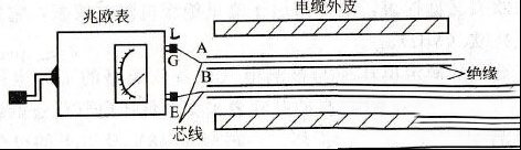

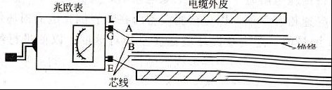

②正确接线:兆欧表有三个接线柱:线路(L)、接地(E)、屏蔽(G)。
根据不同测量对象,进行相应接线,如图1、图2所示。
测量线路对地绝缘电阻时,E端接地,L端接于被测线路上;
测量电机或设备绝缘电阻时,E端接电机或设备外壳,L端接被测绕组的一端;
测量电机或变压器绕组间绝缘电阻时先拆除绕组间的连接线,将E、L端分别接于被测的两相绕组上;
测量电缆绝缘电阻时E端接电缆外表皮(铅套)上,L端接线芯,G端接芯线最外层绝缘层上。
图1 电缆芯线间绝缘电阻测量

图2 电缆芯线对地绝缘电阻测量
