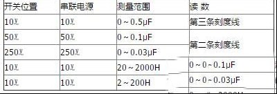

三、MF50型万用表使用方法
⒈ 测量前的准备:
使用之先,应注意指针是否指在零位,如不指零位,可调整机械调零的螺丝,使指针指在零位。
⒉ 直流电流测量:
根据所测电流的大小,把开关转到相应的电流档上,测量时把万用表串接在被测电路中,红表笔接触在电路的正端,黑表笔接触在电路负端。
当使用100μA档或是2.5A档时,开关应转到250mA位置上,但红表笔的短杆在使用100μA档时应插在+100μA的插座内,在使用2.5A档时应插在+2.5A插座内。电流测量的刻度看第二条刻度线。
⒊ 直流电压测量:
把开关转到被测电压相应的直流电压档上,红表笔接触电路的正端,黑表笔接触电路的负端。测出的电压在第二刻度线上读出。
⒋ 交流电压测量:
与直流电压测量相似,只需把开关转到交流电压范围内。交流10 刻度看第三条刻度线,其它各档看第二条刻度线。
⒌ 直流电阻测量:
先将开关转到电阻档范围内,把红、黑表笔短路,调整
