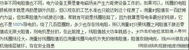

一、万用表测电机电阻值的方法
首先,断开电源,拆开电源线,调整万用表到Ω档,如果的星形连接的电动机,一支表笔连接星点,另一支表笔分别测量ABC三相绕组,得出阻值;如果是三角形连接的电动机,拆除连接,分别测量三相的头尾,使用上述方法即可。
主要是大致测一下端子之间电阻大小平不平衡,还有测一下端子对外壳有无短路。
测量电动机绕组的电阻时是要用电桥测量,因为绕组的电阻是很小的,一般用万用表是测量不准确。
测量电动机的相间绝缘或者相对地的绝缘时是要用兆欧表测量,其绝缘应不低于0.5兆欧。
如果是要测量电动机的对地绝缘就要采用兆欧表来测量,低压的电动机用500V的兆欧表测量,测量值不低于0.5兆欧是合格的;如果是要测量高压电动机时要采用2500V的兆欧表来测量,测量值不应低于1兆欧/KV;
二、万用表测三相异步电动机电阻值
三、万用表怎么测电机地电阻并判断质量好坏的方法
1.用电阻档测量和外壳的绝缘电阻.应在500K以上。
2.用电阻档测其三相是否平衡(三组绕组的电阻值近似相等),电机绕组阻值不大且不同型号电机不同,一般不通过线圈阻值作为判断电机好坏标准。
3.可用万用表通断档,测量各个组绕组两个端子的通断,如果通则好,断则断路;如果不同绕组之间是通的,那么电机短路。
4.果短路或烧坏,可用毫安电流档短接任意两相,小心转动电机看它电流是多少,再交换相线,看是否差不多.这种方法是利用旧电机的剩磁来发电原理,这种方法较少用。
