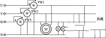

单相功率表如何测量三相四线制电源功率线路的方法,该线路是用3只单相功率表与三相电源相连接进行功率测量,电路的总功率为3只功率表的读数之和。单相功率表测量三相四线制电源功率线路
使用单相功率表测量三相四线制电源功率的线路,该线路是用3只单相功率表与三相电源相连接进行功率测量的,电路的总功率为3只功率表的读数之和。
图1 用单相功率表测量三相四线制电源功率线路
在图线路中,M为电动机,6只白炽灯泡,有3只灯泡连接在W相与N线之间,使用220V交流电源,2只灯泡连接在V相与N线之间,也使用220V交流电源,1只灯泡连接在U相与N线之间,同样也使用220V交流电源。
在图中,
