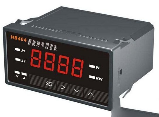

有关功率表的工作原理,功率表的结构与原理,功率的测量分为:直流电流功率的测量、单相交流电路功率的测量、三相交流电的电路功率测量等,需要的朋友参考下。功率表的工作原理与功率测量方法
一、功率表的结构与工作原理
功率表大多采用电动系测量机构。
电动系功率表与电动系电流表、电压表的不同之处:定线圈和可动线圈不是串联起来构成一条支路,而是分别将固定线圈与负载串联,将可动线圈与附加电阻串联后再并联至负载,由于仪表指针的偏转角度与负载电流和电压的乘积成面故可测量负载的功率。
二、功率的测量
1、直流电流功率的测量。
①用电压表和电流表测量直流电路功率,功率等于电压表与电流表读数的乘积,既P=UI,式中,P为功率(W),U为电压(V),I为电流(A)。
②用功率表测量直流电路功率,功率表的读数就是被测负载的功率。
2、单相交流电路功率的测量。
测量单相交流电路的功率应采用单相功率表。功率表的接线必须遵守
