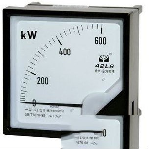

有关功率表反转的原因与故障维修,电动系功率表的转矩与该表电压、电流线圈的电流的相互方向有关,其中一个线圈的电流方向按反了,转矩就会改变方向,可以参考下本文的解决方法。功率表反转原因与解决办法
电动系功率表的转矩与该表电压、电流线圈的电流的相互方向有关,如果其中一个线圈的电流方向按反了,转矩就会改变方向,这时不但不能读数,甚至会将指针打弯.为了防止这一点,在功率表接线端钮旁都标有
