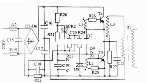

功率表是在电路中用来专门计量电源设备的实际工作所损耗的电能的一种计量装置。
功率表在电路中的正确使用方法
功率表用于测量电路的有功功率,功率表主要有两组线圈:一组是电流线圈,一组是电压线圈。
用户在使用功率表时,电流线圈串联在电路中,电压线圈并联在电路中,两组线圈带‘*’的一端要连接在一起。
一般功率表是有各种电子器件组合而成的,功率表的整个组成其中会涉及到大量的模电数电知识。值得注意的是,功率表和电度表是有区别的。电度表的仪表主要是测量一种设备的有功功率和无功功率,视在功率等参数。
功率表线路图:
