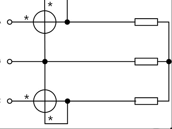

二瓦计法包括两个功率表,两个功率表的有功功率之和等于三相总有功功率。
功率表接线图如图1。
图1 二瓦计法接线图
图1 为两个功率表P1和P2的示值,并无明确的物理意义。
P1的示值取决于线电压Uab、线电流Ia及线电压Uab和线电流Ia的相位差。
P2的示值取决于线电压Ucb、线电流Ic及线电压Ucb和线电流Ic的相位差。

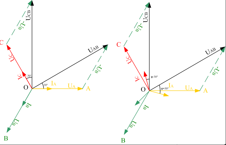

图2为Y型接法且三相对称时线电压、相电压与线电流(相电流)的相位关系图。
图2 二瓦计法线电压、相电压、线电流、相电流的关系
左图中,功率因数为1,相电压与相电流的相位差φ=0°。此时,线电压Uab与线电流Ia的相位差为30°;线电压Ucb与线电流Ic的相位差为-30°
更为普遍的相位关系见右图,由图可知,线电压Uab与线电流Ia的相位差为φ+30°;线电压Ucb与线电流Ic的相位差为φ-30°。
记线电压Uab与线电流Ia的相位差为φab,功率表P1的功率因数为cosφab;
线电压Ucb与线电流Ic的相位差为φcb,功率表P2的功率因数为cosφcb;
相电压与相电流的相位差为φ,功率因数为cosφ。
