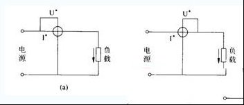

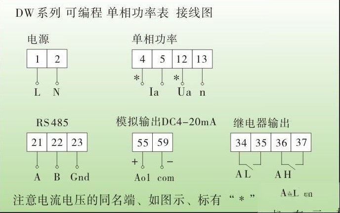

有关单相功率表的接线原理图,单相功率表怎么接线,以D26一W型功率表为例说明单相功率表的接线方法,功率表的电压支路是并联接入被测电路,功率表接线方式的正确选择,单相功率表工作原理,以及功率测量的正确方法。单相功率表的接线原理图
功率表通常都是多量程的,一般有两个电流量程,两个或三个电压量程。
现以D26一W型功率表为例说明其使用方法。
1、正确选择功率表的电流量程和电压量程。电流量程不能低于负载电流,同时电压量程不能低于负载电压。
2、功率表上标有
