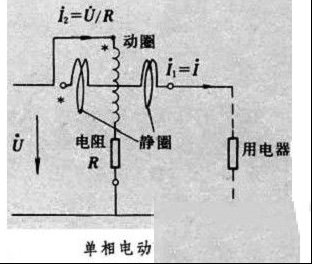

这里以单相电动系功率表进行分析。
单相电动系功率表的接线原理见图。
单相电动功率表的原理
这种电表测量机构的转动力矩M与I1I2cosθ有关,I1为静圈电流,I2为动圈电流,θ为两电流相量间夹角。使负载电流I通过静圈,即I1=I。将负载电压 加于动圈及与动圈串联的大电阻R上,则动圈中电流I2=U/R。这样θ=φ,而转动力矩M=kI1I2cosφ,这反映了功率P的大小。
改变与动圈串联的电阻值,可改变电压量程,将静圈的两线圈由串联改为并联,可扩大电流量程。功率表的表盘一般按额定电压与额定电流相乘,并使功率因数 cosφ=1 来标值。如电压量程为 300V、电流量程为 5A的功率表,表盘的满刻度值为 300×5×1=1500W。
也有制成功率因数为 0.1 的低功率因数功率表,其满刻度值为 300×5×0.1=150W。功率表的量程不能简单地只提功率量程,而应同时指明电压、电流量程及功率因数数值。
