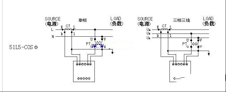

指针式功率因数表(380V/5A)接线图
