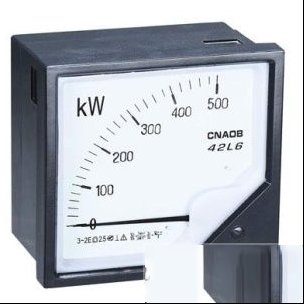

有关功率表反转的原因与故障维修,功率表正确接线的情况下,发生指针反转,负载支路不是消耗功率而是发出功率,在三相电路的功率测量中,出现功率表反转的问题。功率表反转
电动系功率表的转矩与该表电压、电流线圈的电流的相互方向有关,如果其中一个线圈的电流方向按反了,转矩就会改变方向,这时不但不能读数,甚至会将指针打弯。
在功率表接线端钮旁都标有
