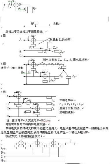

有关电功率的测量方法,用功率表进行功率测量时,注意功率表类型的选择,使实际电压小于电压线圈耐压,实际电流小于电流线圈额定电流,功率表的接线守则与接线图参考。电功率的测量方法
1、功率表的选用:功率表大都采用电动式.因为要反映电压、电流要素,要使实际电压小于电压线圈耐压,实际电流小于电流线圈额定电流。
2、接线守则:符号 ‘*’,端接电源.电流端钮与电路串联,电压端钮与电路并联。
3、接线图:
214105ne1w3ezn7hzphnw7.jpg 如何测试电功率
问题:把交流电流表串到电脑和插座之间,运行大型网络游戏,测得电流才260豪安.(加显示器普通crt)算出电功率才 57瓦,和标称差得很多,请问怎么测电脑得实际功率?
解答:
你的测量方法不对!你的方法测试直流电路是可行的,但是不适用与交流电路。
你的方法只能测量电灯的功率,因为他是纯电阻电路,可以用你的方法!220V 100w的灯泡工作电流在420~510mA左右(因为电灯有误差)。
我们使用的是交流电,在交流电路中有很多功率产参数是要分析和考虑的,最常用的就是 实际功率 视在功率 无功功率三个炉参数,
解释:
实际功率就是用电器标注的功率,他是消耗电能大小的参数,视在功率就是用电器在工作时电流和电压的乘积,是说明功率因素的参数,该参数会比实际功率小很多!
无功功率就是用电器没有被利用和消耗的电能还给电网的大小参数,该参数说明用电器电能转换的效率。
在交流电路测量方法中又可以分为,电阻性电路(如:电灯),电感性电路(如:电动机) 电容性电路(如:电视电脑)三大类别。
在使用电流表和电压表测量交流功率时,实际上仅仅是测了视在功率,而没有办法测量到其他功率参数。
测量真实的功率应该使用功率表,这样才可以准确测量用电器的实际功率。 来自:电工天下
