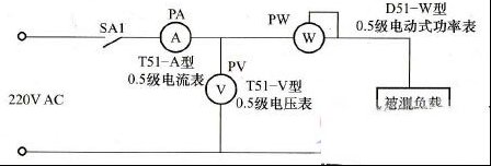

有关单相功率表测量电气设备的功耗值的方法,采用单相功率表测量电气设备的功耗值的接线示意图,以及测量步骤,适用于测量电源阻抗较小的电气设备功耗值。单相功率表测量电气设备功耗值
采用单相功率表测量电气设备的功耗值的接线示意图。电流和电压表的接人及监测是为了保护功率表PW。
测量方法:
图1 单相功率表测量功耗值接线图
1、将PV的量程开关置于300V挡。
2、先将PA的量程开关置于电流最大挡,然后根据被测电流逐渐降至合适挡。但在转换量程开关时,应断开SA1开关。
3、根据PV和PA的量程确定PW的量程,并将其接入电路。(电工:www.dgjs123.com)
4、闭合SA1,即可由PW读取相应的数值。注意:应根据PA的指示值不断变换PW的量程。
上述测量线路的接法仅适用于测量电源阻抗较小的电气设备功耗值。
对于测量电源阻抗较大的电气设备功耗值,应采用功率表电压线圈前提的形式。
