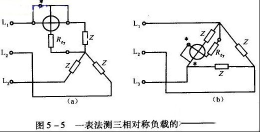

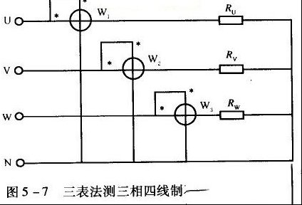

有关三相有功功率表的接线规则及测量方法,包括一表法测三相对称负载的有功功率、两表法测三相三线制的有功功率、三表法测三相四线制不对称负载的功率、三相有功功率表测三相功率等。三相有功功率表接线及测量方法
在三相交流电路中,用单相功率表可以组成一表法、两表法或三表法来测量王相负载的有功功率。
一、一表法测三相对称负载的有功功率
无论是在三相三线制还是三相四线制电路中,当三相负载对称时,都可以用一只功率表来测旦它的有功功率。
测Y型对称负载时接法如图5-5(a)所示,测A型对称负载时接法如图 5-5(b)所示,功率表都接在负载的相电压和相电流上,仪表的读数就是一相的有功功率。再将功率表读数乘以3倍就是三相总有功功率即P=3P1。

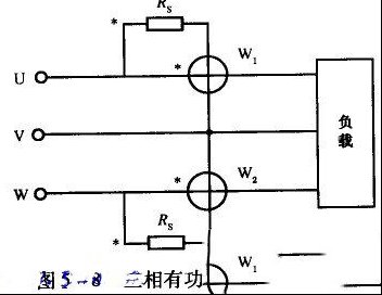

二、两表法测三相三线制的有功功率
不管电压是否对称,负载是否平衡,负载是三角形接法还是星形接法,都可采用两表法测量三相三线制电路的有功功率。
两表法的接线如图5—6所示。
两表法的接线规则:
1、两只功率表的电流线圈应串接在不同的两相线上,并将其
