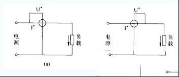

有关单相功率表的选用原则,功率表的电流量程与电压量程的选择,功率表接线方式的选择,单相功率表测量三相功率,及三表法的应用实例,供大家参考。单相功率表的选用原则
功率表通常都是多量程的,一般有两个电流量程,两个或三个电压量程。现以D26-W型功率表为例说明其使用方法。
1、正确选择功率表的电流量程和电压量程。
电流量程不能低于负载电流,同时电压量程不能低于负载电压。
2、功率表上标有
