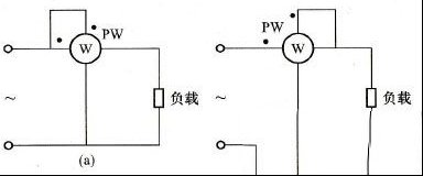

有关单相功率表测量单相交流电源功率的方法,电压端钮接在W左边的电流端钮上,电压端钮接在W右边的电流端钮上,用单相功率表测量单相交流电源功率的两种线路。单相功率表测量单相交流电源功率的方法
使用单相功率表测量单相交流电源功率的线路,如图:
图1,用单相功率表测量单相交流电源功率的两种线路
(a)电压端钮接在W左边的电流端钮上;
(b)电压端钮接在W右边的电流端钮上。
图中的W即为单相功率表,功率表的连线必须遵守
