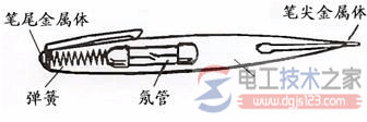

目前,市场上类似于螺丝刀结构的试电笔比较常见。电笔的后部由塑料壳制成,其中装有氖泡、弹簧以及安全电阻。金属探头位于试电笔的最前端,在比尾端会有金属端盖。这就是试电笔的全部构造。
市场上的普通试电笔能够测量的最高电压为500V,最低电压为60V。即低于60V的电压是无法使用试电笔正确判断是否带电的,而500V的电压根本无法使用普通试电笔进行测量,这种情况下极容易引起人体触电。
214034p4ihi7vj74l0e4lw.png 二、试电笔使用前的注意事项
