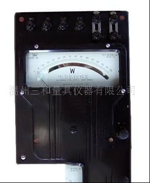

有关瓦特表的使用方法及注意事项,瓦特表的结构包括电流线圈和电压线圈,瓦特表的读数为该负载所消耗的功率,了解下瓦特表的接线规,瓦特表的读数,以及瓦特表的量程选择方法。瓦特表的使用注意事项

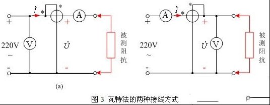

瓦特表的结构主要包括电流线圈和电压线圈,使用时电流线圈和负载串接,电压线圈和负载并接,瓦特表的读数就是该负载所消耗的功率。
1、瓦特表的接线规则
瓦特表的内部有电流线圈和电压线圈,接线时必须遵守下述规则:电流线圈串联接入电路,其
