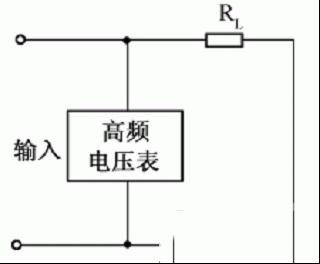

主要对功率的测量进行介绍,在学习的过程中了解功率测量的原理。音频与较高频信号功率的测量,在较高频率时,可采用吸收型功率表测量功率。
图1:吸收型功率表原理方框图

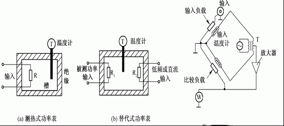

基本的量热式功率表,被测信号把电阻器加热,使其温度上升。
图2:吸测热式功率表原理图

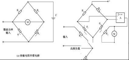

图3:测热式热敏电阻功率表猜你喜欢:    三相电路功率怎么测量    功率表的结构与功率测量原理    功率表的工作原理与功率测量方法
