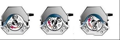

有关蠕动泵的工作原理,蠕动泵的结构,由蠕动泵驱动器,蠕动泵泵头,和蠕动泵软管三个部分构成,周而复始作用就是蠕动泵的工作原理,由蠕动泵驱动器提供动力,驱动泵头运转等。蠕动泵的工作原理
蠕动泵的结构:由蠕动泵驱动器,蠕动泵泵头,和蠕动泵软管三个部分构成,是一种可控制流速的液体输送装置。其工作原理就像用手指夹挤一根充满流体的软管,随着手指向前滑动管内流体向前移动。
蠕动泵的工作的原理:由蠕动泵驱动器提供动力,驱动泵头运转,泵头内的辊子取代了手指,依靠数个辊子沿着一个弹性软管交替挤压、释放产生的泵送效能来工作的。
管子内受到挤压的流体产生流量输出、压力消失后管子依靠自身弹性恢复原状时,容积增大,产生真空,吸入流体。周而复始作用就是蠕动泵的工作原理。
示意图:
