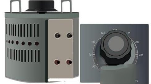

一、调压器的使用方法
图1 调压器实物图
1、分清原方和副方
使用调压器时应首先看一下铭牌,搞清原方、副方、副方输出电压的调节范围和最大允许电流等。
电源电压和工作电流不得超过调压器铭牌上所规定的额定值。
2、接线规则
接线时注意原方和副方,接反会造成电源短路或烧毁调压器。 来自:电工技术之家
调压器内部的原、副方公共端钮是连接一起的,接线时将电源的中线连接到原、副方公共端钮上,电源的端线与原方的另一端相连。
3、使用方法
习惯:合闸前检查手柄是否在输出为零的位置,合闸后从零开始逐渐增大输出电压,并同时监测各仪表读数,实验读数完成后将手柄旋回零位。
二、如何正确使用调压器?
1.分清输入端和输出端.
2.在接入电源之前把输出调在低端.
3.按照调压器要求在输入端接入电源.
4.慢慢调节输出端的电压. 使输出端的电压达到用电器的要求.
5.断开输入端的电源.
6.接入用电器
7.接通电源.这时候可以根据要求再次调整电压.
三、自耦调压器的操作方法
1、调节转盘到需要的电压就行。
2、如果负载对电压敏感,那就先断开负载,调节到需要的电压,然后再接上负载。
四、调压器如何正确使用
如何正确使用调压器?
交流自耦调压器的主要结构:
①  单元结构:
单相2KVA~10KVA调压器为调压单元结构,一个表面具有一定宽度的磨光部位的线圈固定在专门设计的底座上,接触组的碳刷在弹簧压力下与线圈的磨光表面紧密接触,转动手轮带动碳刷在线圈磨光表面上滑动进行调压,单元调压器一般为台式,外面有防护通风罩。
②  单相组装结构:
单相大容量调压器是由几个相同规格的单元组装而成,各单元的碳刷接触组装在同一主轴上,线圈输入端并联连接,输出端连接平衡电抗器,以平衡单元间电流分布并抑制环流。
基本原理:
调压器就是匝比连续可调的自耦变压器,当调压器碳刷借助于手轮,主轴和刷架作用,沿线圈的磨光表面滑动时,就可连续地改变匝比,从而可以无级而平滑的调节输出电压。
正确使用调压器步骤:
1.分清输入端和输出端.
2.在接入电源之前把输出调在低端.
3.按照调压器要求在输入端接入电源.
5.断开输入端的电源.
6.接入用电器.
