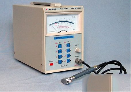

毫伏表的使用步骤:
1、毫伏表应垂直放置,不要水平放置。
通电前应调整表头的机械零点螺丝钉,使表针指示在零位(注,机械零点不需经常调整)。
2、根据被侧信号值的大小选择电压程,若不知被测信号大小.可先选最大量程,逐步减小到合适的量程。
3、接通电源,待表针稳定后,将输人线短路,调整调零点调整旋钮。使表针指在零位,即可进行测量。
4、测量时先将输入线的地线(屏蔽线)与被测电路公共点相连,然后将输入线的非地端接至被侧点上,测量完毕,先将非地端拆下。然后断开地线。
5、当用此表当作电平表用时,实际的电平数值为表针所指的dB数与选择量程开关所指的电平分贝数的代数和。

二、毫伏表的使用
1.测量前应短路调零。
打开电源开关,将测试线(也称开路电缆)的红黑夹子夹在一起,将量程旋钮旋到1mv量程,指针应指在零位(有的毫伏表可通过面板上的调零电位器进行调零,凡面板无调零电位器的,内部设置的调零电位器已调好)。若指针不指在零位,应检查测试线是否断路或接触不良,应更换测试线。
2.交流毫伏表灵敏度较高,打开电源后,在较低量程时由于干扰信号(感应信号)的作用,指针会发生偏转,称为自起现象。所以在不测试信号时应将量程旋钮旋到较高量程档,以防打弯指针。
3.交流毫伏表接入被测电路时,其地端(黑夹子)应始终接在电路的地上(成为公共接地),以防干扰。
4.调整信号时,应先将量程旋钮旋到较大量程,改变信号后,再逐渐减小。来自:电工技术之家
5.交流毫伏表表盘刻度分为0—1和0—3两种刻度,量程旋钮切换量程分为逢一量程(1mv、10mv、0.1v……)和逢三量程(3mv、30mv、0.3v……),凡逢一的量程直接在0—1刻度线上读取数据,凡逢三的量程直接在0—3刻度线上读取数据,单位为该量程的单位,无需换算。
6.使用前应先检查量程旋钮与量程标记是否一致,若错位会产生读数错误。
7.交流毫伏表只能用来测量正弦交流信号的有效值,若测量非正弦交流信号要经过换算(具体请参阅《电路与数字逻辑设计实践》第17页)。
8.注意:不可用万用表的交流电压档代替交流毫伏表测量交流电压(万用表内阻较低,用于测量50Hz左右的工频电压)。
