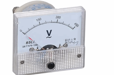

在对安装式电压表进行接线时,保持安装点的清洁干燥,附近不能有强磁场,电压表在安装和拆卸前,必须先切断电源,外配电压互感器必须与仪表标定的电压比相符,准确度等级相匹配。安装式电压表怎么接线
1、电压表的安装地点应清洁干燥、无振动、无高温,附近不存在强磁场,如电动机、变压器等。电压表安装应牢固,不应松动或倾斜,安装位置应高低适当,以方便读数。
2、电压表在安装和拆卸之前,先切断电源。仪表在运输、装卸中严禁冲击和碰撞。
3、电压表接入电路以前,应先估计电路中被测电流的大小,判断是否在电压表最大量程以内,电压表的最大量程以被测量数据的1.5-2倍为宜。若被测参数为直流,还应预先判定极性,以免烧坏电压表。
4、外配电压互感器必须与仪表标定的电压比相符,准确度等级相匹配。
5、为了使电压表有较高的测量准确度,在电压表的标度盘上用一黑点来区别标度盘的工作部分和非有效工作部分。通常,黑点以上(在标度盘的20% - 1000%范围内)为工作部分,黑点以下(标度盘的20%以下)为非有效工作部分。如果电压表测量的示值在黑点以下,应按要求调换合适的电压表或互感器,以保证测量的准确性。
6、毫伏表一般都是磁电式仪表,其线圈、轴和指针都非常脆弱。因此,毫伏表使用后,应将电压表的两个接线柱短接,这样可以防止电压表损坏。
7、电压表的指针须经常注意做零位调整。若指针不在零位上,可旋动电表上的零位校正螺钉,使指针指在零点位置。
