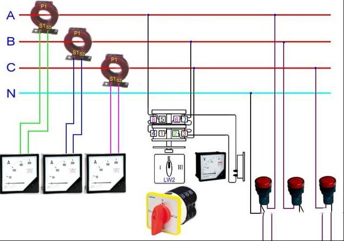

分享一个电流互感器的接线图,电流互感器接电流表与电压表的实物接线图,了解下电流互感器接电流表,电压表时的接线方式。电流互感器的实物接线图
电流互感器接电流表,电压表时的接线方式,以下是实物接线图:
相关产品说明:电流互感器3台,电流表三只,指示灯三只,电压表一只,LW2万能转换开关一个。基本的接线方式如上。
说明:2 5 7接电源,3、6接电压表。A,B,C相线,A接5,B接7,C接2。知识图中所示接线,一般情况下任意接,通过旋转开关转换供电压表显示相应两相的电压值即可。
