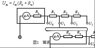

有关电量测量中的电参数,包括电流、功率、信号的调幅度、设备的灵敏度等都可以视作电压的派生量,通过电压测量获得其量值。普通直流电压表测量电路图
如下图:
电压的测量分为模拟和数字两种方法,前者采用模拟式电压表显示测量结果,后者采用数字电压表即以数字显示器显示测量结果。两者的区别仅在于后者用A/D转换器和数字显示器取代了前者的模拟显示电表部分。
两者前端部分的工作原理基本相同。模拟式电压表的优点是结构简单,价格便宜,测量频率范围较宽;缺点是精度、分辨力较低,不便于与计算机组成自动测试系统。数字式电压表则正好相反。
