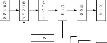

DA16系统框图,如图1所示:
图1 DA16系统框图

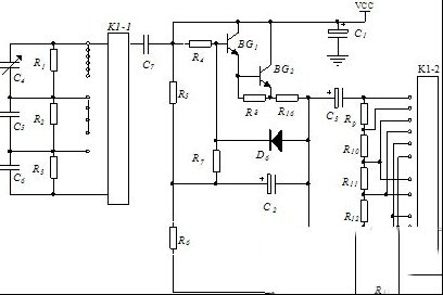

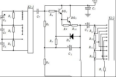

1、分压器
DA-16晶体管输入回路电路原理图,如图2所示:
图2 DA-16晶体管输入回路电路原理图
2、射极输入器

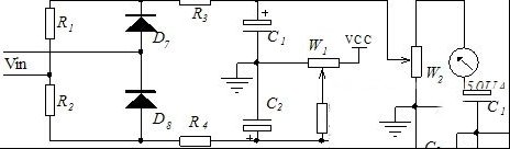

DA-16晶体管输入回路电路原理图,如图3所示:
图3 DA-16晶体管输入回路电路原理图

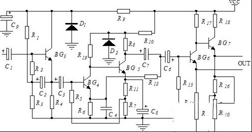

3、放大器
DA-16晶体管放大回路电路原理图,如图4所示:
图4 DA-16晶体管放大回路电路原理图

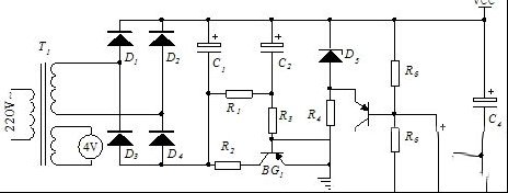

5、稳压电源
电源电路原理图,如图6所示:
图6 电源电路原理图
