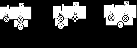

有关电压表测量串联电路中电压规律的方法,利用干电池、电压表、小灯泡、导线设计实验研究串联电路的电压关系,电压表测量电压的注意事项等。电压表测量串联电路中电压规律
一、串联电路的电压关系
利用干电池、电压表、小灯泡、导线设计实验研究串联电路的电压关系,电路图如下所示:
二、注意事项
1、注意连线的先后次序;
2、接线的技能,把松散的多股线用手指搓成一条,把线的端头沿顺时针方向绕在接线柱的螺丝上等;
3、读数要客观,当测出串联电路的总电压和各部分电压之和不严格相等时,要实事求是,在误差允许范围内这是正常的;
4、连线完毕,按接线的思路检查一遍电路,再闭合开关;
5、对没有把握的电路,用试触的办法,试探接通电路;
6、合理换用量程,7、正确选用
