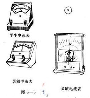

电流表的改装
将灵敏电流计改装成电流表指针式电流表都是由灵敏电流计改装而来的。灵敏电流计即使灵敏度再高,通过的电流最多不超过30微安,而学生用电流表测得的电流强度都是0.6A,或者3A,远远超出最大值。
电流表既要让电路上的全部电流通过,又不允许通过线圈的电流超过安全限度。电流表是与被测用电器串联的,所以改装时要分流。将灵敏电流计与一个阻值较小的电阻并联,这样就会使大部分电流通过电阻,小部分经过表头。这时将表头标上新的刻度,就可以了。
改装大小所需电阻阻值有个公式:R1=R/[(I1/I)-1],其中R1是改装时所需的电阻阻值,R是灵敏电流计的线圈阻值,I1是改装后电流表最大量程,I是灵敏电流计最大量程。
学生用电流表有两个量程,也就是有两个电阻;指针式万用表上的量程选择实际是电位器。
