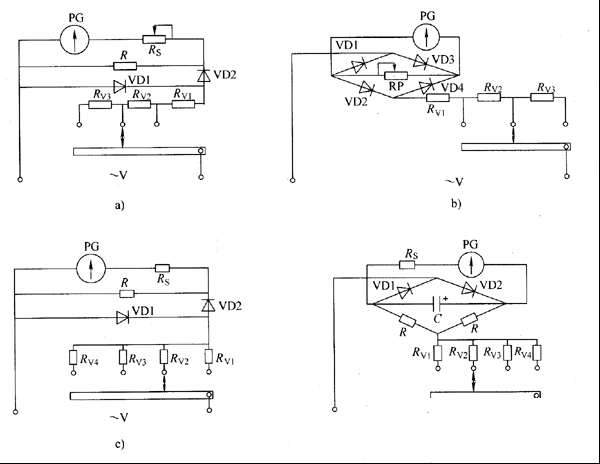

二、交流电压测量电路的工作原理
交流电压测量电路中的整流装置与交流电流测量电路中的整流装置相似。
因而在具有交流电流和交流电压测量功能的万用表中都是共用一套整流器件。
交流电压测量中,扩大量程用的倍率器结构与直流电压测量用的倍率器相同(由倍率电阻组成的等比例变值电路被称为倍率器;由于电阻具有时间常数的特性,所以倍率器也具有时间常数的特性),如图1所示。
一般万用表都采用先降压后整流的方式。
图1 交流电压测量原理
a)串阻抽头半波整流式 b)串阻抽头全波整流式 c)独立分挡半波整流式 d)独立分挡全波整流式

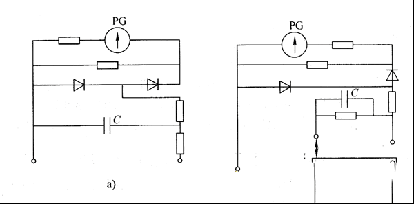

测量交流电压时,其工作频率提高时,由于倍率器的时间常数不同和电路的分布电容会使仪表产生附加误差。来自:电工技术之家
在有些万用表中,高电压挡采用电容补偿法来扩大频率范围,若当频率增加时,需要仪表读数同时增加,可采用频率影响负补偿电路,如图2a所示;若频率增加时,需要仪表读数减小,
可采用频率影响正补偿电路,如图2b所示。
图2 频率影响补偿电路 a)负补偿电路 b)正补偿电路
