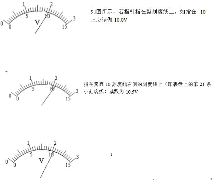

电压表若用0~15V量程,则其最小刻度为0.5V,为2分度仪表读数,所读数值小数点后只能有一位小数,也必须有一位小数。
将精确的每一小格在分成5份,估计在哪一份:
若指在这两条刻度线间的中间某个位置,则根据指针靠近两刻度线的程度,分别读做10.1V,或10.2V,或10.3V,或10.4V。
即便指在正中央,也不可以读做10.25V,否则会出现两位不准确的数,即小数点后的2和5,不符合读数规则。

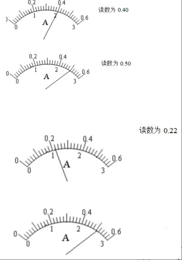

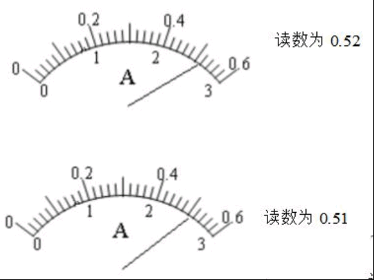

电流表若用0-0.6A量程,则其最小刻度为0.02A,为5分度仪表读数,其读数规则与0—15V电压表相似,所读数值小数点后只能有两位小数,也必须有两位小数。
将精确的每一小格再分成两份,比如在0.50到0.52(精确刻度之间)之间分成两份,中间刻度为0.51靠近0.50 读数都为0.50,靠近0.52 读数为0.52 ,靠近0.51 读数为0.51。
读数为0.50
