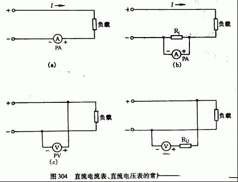

有关直流电流表与直流电压表的接线方法,直流电流表与电压表的接线图,电流表是电工用来测量电路中电流大小的仪表,电压表测量机构的内阻R不够大、测量电压又较高时,需要增加一个串联电阻R。
一、直流电流表的接线方法
电流表是电工用来测量电路中电流大小的仪表。电流表需和被测电路串联。
直流电流表的正极应与电源的正极接线端子相连接。
仪表的量限应为被测电流的1.5~2倍。图304(a)为直流电流表的直接接人法。图304(b)为带外附分流器的直流电流表接人法。
二、直流电压表的接线方法
图304(c)、(d)为直流电压表的常用接线方法,一般电压表用来测量电气设备线路中的电压。
测量时可将电压表直接接入电路,见图304(c),接线时应注意电压表上的正负极与线路中的电压正负极相对应。
如果电压表测量机构的内阻R不够大、测量电压又较高时,就需增加一个串联电阻R。
来降低仪表机构的电压,这个电路中的电阻也称倍压器,见图:
