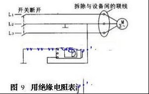

电路中某一根电线非正常接地所形成的故障,称为接地故障。接地故障有单相接地故障、两相或三相接地故障。
对于中性点接地系统的单相接地,实际上已构成单相断路故障。对于中性点不接地的单相接地,将使三相对地电压发生严重变化,造成电器绝缘击穿故障等。
在电路中,该接地的没有接地或因其它原因破坏了接地,都属于电器故障。从本质上讲,电路接地故障就是电路对地的绝缘损坏,使电路对地的绝缘电阻大大降低,甚至会降为零。
因此,查找电路接地故障,只要测量电路对地的绝缘电阻就可以了,当此绝缘电阻很低时,只要测量其间的电阻即可。所以,查找电路接地故障可以用兆欧表进行测量,或用万用表电阻挡进行测量。
上图中所示电路,当三相电路的L2相接地时,先断开电源,拆除与三相电路相连的设备,使三相导线不能通过设备的绕组相互连在一起。
然后,用兆欧表依次测量各相对地的绝缘电阻值(ΜΩ),而L2相对地绝缘电阻为零或很低。当绝缘电阻为零时,用万用表电阻挡测量效果一样;当还有一定的绝缘电阻时,用万用表电阻挡测量的话,就可能会得不到正确的结果。判断电源正负极与相线接地故障的电工口诀

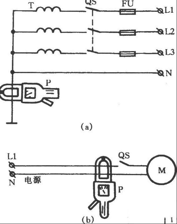

用好电工口诀,电工工作很轻松。如何用电笔来判断直流电源是否接地,判断直流电源的正负极接地情况,以及如何用电笔判断380/220V三相三线制供电线路相线接地故障,来看二个电工口诀。钳形电流表如何判断漏电接地故障点?
213852ijj5jxzrw0xdrrx7.jpg 钳形电流表如何判断漏电接地故障点?" width="573" height="725" />
有关钳形电流表判断漏电接地故障点的方法,用钳形电流表判定漏电接地故障,无须停电,无须接线,读数直观、操作简单,准确地判定漏电接地故障点。
