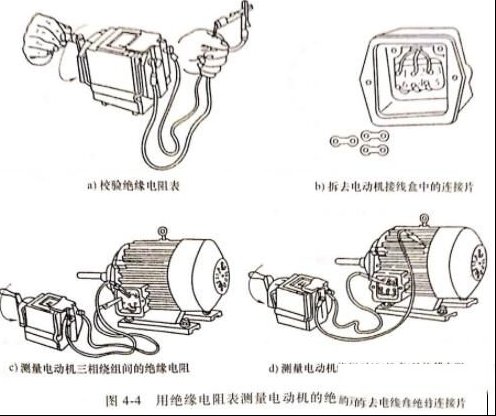

有关摇表的使用方法,摇表也称为绝缘电阻表,用它来测量电气设备的绝缘电阻值时,测量步骤有哪些,在测量时要注意什么问题,一起来看下。测量电动机的绝缘电阻
测量步骤如下:
1、校验绝缘电阻表
(1)把绝缘电阻表放平,绝缘电阻表测试端短路,慢慢摇动绝缘电阻表的手柄,指针指在
