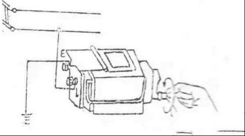

摇表测量对地绝缘电阻的方法
将摇表接线柱的(E)可靠接地,(L)接到被测线路上。按顺时针方向摇动摇表的发电机手把,转速由慢变快,转速达到120/分钟时匀速摇动。
在等待一分钟之后,发电机转速稳定时,表针稳定下来,此时表针指示的数值即为测得的绝缘电阻值。
测量方法,如下图:
