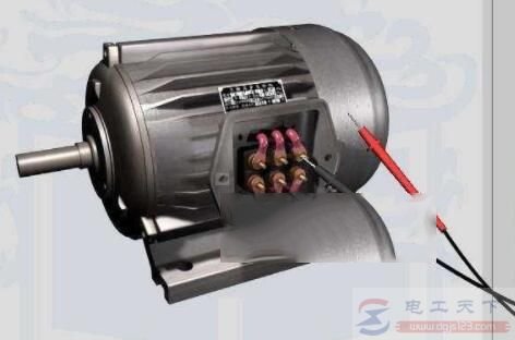

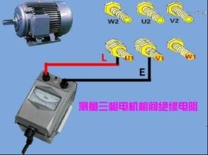

测量方法,如图:
213846rxyzycrr73rtzfnr.jpg 摇表测量电机绝缘电阻的方法" width="473" height="314" />
图1:相对地
图2:相间
将摇表接线柱的(E)接机壳。(L)接到电机绕组上,以120转/分的速度摇动摇表手柄。
在测量相间绝缘时,要将电机连接片打开,L和E分别接在U、V、W三相上指针稳定后读数。
