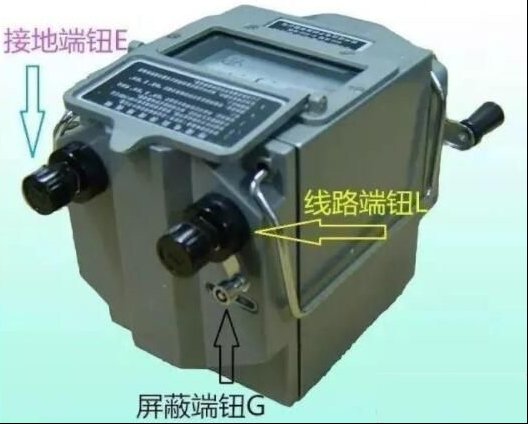

有关摇表的使用方法,在用摇表进行测量前,需要对摇表进行正确接线,并要对摇表进行相关检查,主要检查内容为开路试验与短路试验等,下面具体来看下。一、摇表的接线要求
摇表有三个接线端钮,分别标有L(线路)、E(接地)和G(屏蔽),在接线时找准待按钮,按要求进行接线即可。
当测量电力设备对地的绝缘电阻时,需要将L接到被测设备上,E可靠接地。

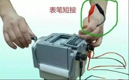

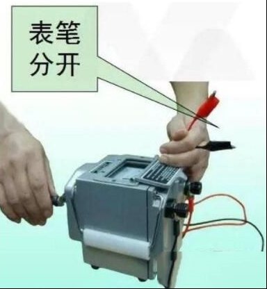

213843jbaj4g8s8uu0nh0b.jpg 二、摇表的检查内容
1、开路试验:在摇表未接通被测电阻之前,摇动手柄使发电机达到120r/min的额定转速,观察指针是否指在标度尺
GMT+8, 2026-1-31 20:57 , Processed in 0.293760 second(s), 25 queries .
